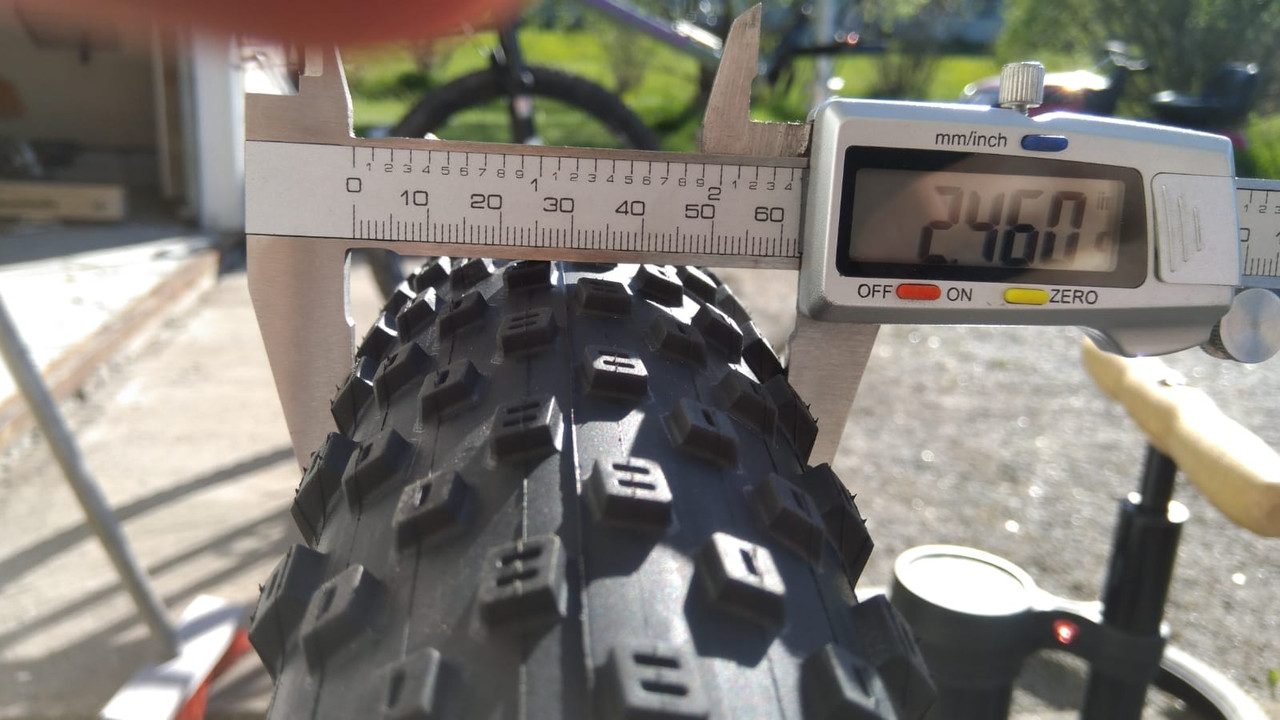

Laitoin juuri Bontragerin XR2 Team issue 29x2.6:n taakse kun kaipasin paremmin rullaavaa rengasta. Hieman jäi leveys uupumaan ilmoitetusta i30 vanteen kanssa:
https://i.postimg.cc/qMRyXjPH/Whats-...t-18-06-00.jpg
3” lukee renkaassa, mutta ei se sitä ole käytännössä. Vanne juuri tuo. Toi 2.8” olikin Maxxiksen saitilla itse asiassa 26” renkaan leveys.

29x2.35 hans dampfin leveys on 60mm, eli aika tarkkaan mikä on speksattu. Vuoden vanha, eikä ole kovin kulunut, tosin voihan se ollakin jos uuteen vertaisi.
Tekisi mieli laittaa 2.6”, sen leveys pitäisi olla 65mm, onko? Ja kasvaako halkaisija myös 5mm, eli korkeus 2.5mm? 30mm vanteella. Tilaa ei ole hirveästi, mutta tuo +2.5mm ympäriinsä menisi vielä
Taitaa olla kaikki uudet "super"-rungoilla ( super trail) aavistuksen edellisiä kapeampia. Eli 2.6 jää 63-64mm leveäksi. Varastossa Super Trail ja Snakeskin Apex Mary, Snakekin Apex HD ja Super Trail Big Betty, kaikki 29x2.6. Snakeskinit on noista ne isoimmat 65mm luokassa. Super Gravity MM 2.6 oli hädin tuskin 60mm. Korkeuksista en osaa sanoa, muuta kuin Bontrager SE4 2.6 on selvästi HD:ta korkeampi.
Bontin XR2 29x2.6 team issue on i30 vanteella noin 64mm nappulasta nappulaan viikon venymisen jälkeen. Ilmatilaa on ehkä enemmän mitä mitat antaa ymmärtää, koska nappulat on aika pienet.
