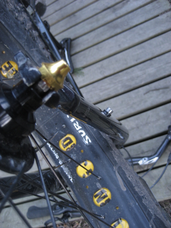

Miten ootte ratkassu mittari ongelman läskipyörissä? Haarukan ja pinnojen väliin jotain fylliä ja mittarin anturi kiinni vaiko mitä hä?
kuva ois kiva
Okei ehkä se ei ollu niin selvästi sanottukkaan..Eli kun Pinnojen ja haarukan väliin jäävä osa on suurempi kun esim tavallisessa maantiepyörässä.
oisko tosta kuvasta hyötyä että sais selvää mun sepostuksesta.
meneekö mittarin vaihto hommiks ku mittarina toimii langallinen sigma bc 12.12

Jatketaan vaikka tässä. No nyt on saatu korvake vaihdettua, vähän oli vääntynyt. Vaihteiden toiminta parani, 1-8 toimii normaalisti. Sen jälkeen pomppaa kympille ja samalla liipaisimesta loppuu vaihteet kanssa eli menee kaksi vaihdetta kerralla molemmista päistä. Onko sieltä vaihtajasta jotain rikki vai mikä voisi olla?
Onko siinä täälläkin keskusteltua pikalinkku-ongelmaa (ei pidä tiukkana, akseli siirtyy hahlossa väärään paikkaan). Tuo aiheuttaa ongelmia jarruihin ja vaihteisiin (minulla), koska pyörän asento muuttuu.
Kaikki täällä olleet korjaukset kokeiltu, vielä etsin sitä joka toimisi vähän pidempään. Tänään kiristin lähtiessä, hissuttelin 35 km pyörätietä, ja kotona huomasin että akseli taas ihan pee asennossa. Seuraavaksi hitsaan sen ehkä kiinni...
Kerran ainakin takaa löystynyt, ylämäessä oli vähän puhti loppunut kun takarengas oli haarukassa kiinni. Siitä ei pitäisi johtua kun ihan pihassa vaan testaillut. Voipi olla, että kun niita ketjuja repi pois sieltä pinnojen välistä niin siinä tullut jotain.

Kandee myös tsekata ononen napojen päätyholkkien kireys.
Pikalinkuttimet saa heti huutia kaikista fillareista ja tilalle laitettu kuusikolokiristeiset akselit.
Nämä ei kerää kanervaa tms kasvustoa kun pöpelikössä skujaa.

Taka-akselin joutui tekemään itse,eihän noin pitkiä löydy valmiina mistään.
