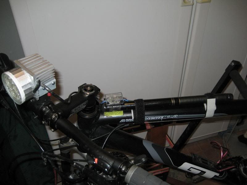

Nyt on sopivasti aikaakin nikkaroida. Entinen 2.5 vuotta sitten rakentama pyörän tankoon asennettava ajovalo oli liian epäkäytännöllinen ja ei toiminut toivotulla tavalla. Töyssyissä tuli kontaktihäiriöitä ja asennus fillariin vei sen 15 min.

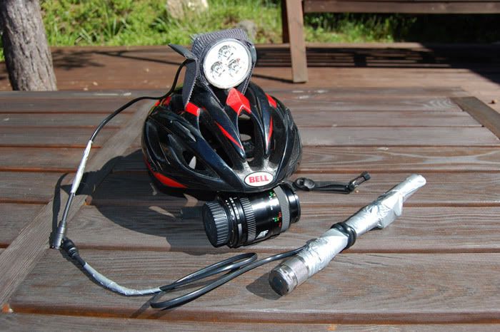

Nyt otin ajovaloni ja muutin sen kypärävaloksi. Lisäsin akkukotelon päähän taskupampun takaosan, johon kuuluu kytkin, kierteillä varustettu korkki ja pohjassa jousi. Myös akkukotelon toiseen päähän asensin jousen, joten nyt ei pitäisi töyssyissä sammua virransaanti.
Tein myös lampun irroitettavaksi akkusäiliöstä ja regulaattorista. Tämä mahdollistaa helpon käyttöönoton.
Lampun speksit:
3x Seoul P4 sarjaan kytkettynä (240*3=720 lumenia)
Fraen 10 asteen optiikka
Konlux regulaattori (1000mA output)
4x Li-ion akkua sarjaan kytkettynä ( 3.7V*4=14.8V, max 4.2V*4=16.8V)
Akkukesto noin 2.5-3h
2.5 vuotta sitten
