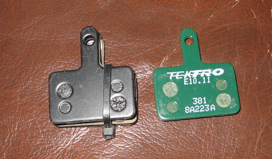

Tämä vaimeni huomattavasti, kun rasvasin kevyesti palojen takaosan, eli männän ja jarrupalan välisen kontaktin. Kuivana asennettuna teki mieli hypätä pyörän selästä ja isällisesti lohdutella silittäen satulaa aina kun vähän koski kumpaankaan jarruun kostealla kelillä, rasvattuna takajarru vinkaisee enää vähän silloin tällöin.
Kaikenlaista hiekkaa ja pölyähän tuo väli nyt kerää tehokkaammin, onko tästä muuten haittaa?
Edit: Käytössä Parkin HPG-1, joka kestää lämpöä ja vettä. Ihan mitä tahansa en tähän väliin laittaisi.
^Kuullostaa mielenkiintoiselta, minä ajettelin äänen tulevan juuri jarrupalan ja jarrulevyn välistä, silloin kun on kosteutta siellä välissä. Mitä rasvaa käytit? Miten ehkäisit rasvan joutumisen jarrutuspinnoille.
Myydään autoihinkin kitinänvaimennuslevyjä palan ja jarrumännän väliin. Myös kitinänvaimennustahnaa näyttäisi löytyvän joten miksei fillarissakin toimisi samalla tavalla. Rasvakin varmasti toimii mutta vaarana voi olla sen joutuminen levylle ja palan kitkapintaan. https://products.liqui-moly.com/brak...-squeal-3.html
Tällä periaatteella juurikin turautin, joku tuollainen olisi tosiaan suositeltavampi vaihtoehto. Rasvana Park Toolin HPG-1, tuo on jämäkkää ja vedenpitävää joten en uskoisi vähäisen määrän karkaavan takaa levylle, mutta tämä riski on toki tiedostettava.

Shimpan halvemman pään hytrauliset levyjarrut vinkuu. Edessä ja takana. Kuivana, märkänä, aina. Kyseessä pyörä, jonka otin pikahuoltoon.
Puhdistin ja hioin palat ja levyt. Kaikki näytti olevan päällisin puolin kunnossa, joskin hyvin likaiset, työmatkakäytössä kun ovat. Tarkistin, että männät toimii, eikä vaatisi ilmausta.
Jarrut sinällään toimii kuten pitää. Männät puristaa molemmin puolin ja satula on keskellä levyä. Kahvasta tuntee selvästi, että palat ottavat levyyn hyvin kiinni.
Jarrutusteho on äänen lisäksi olematon. Vaihdoin palat, ei vaikutusta. Edelleen karmea meteli ja ei tehoa.
Vaihdoin huollettavan pyörän kiekon omaan pyörääni, toimi normaalisti, eli levyssä ei ole oletettavasti vikaa. Vaihdoin myös oman kiekkoni huollettavaan pyörään, josta seurasi taas vinkumista ja tehottomuutta.
Mikäs tuolla voi olla vikana? Ja molemmissa jarruissa tosiaan. Vannejarruissa samantyyppistä meteliä syntyy, kun palat asentaa takapään ottamaan ensin kiinni, jolloin jarrut koittavat ikään kuin hirttää itseään kiinni sekä alkaa pykältää.
Joo vaihdoin ja koitin uudet B01S-palat ja ajelin niitä sisään 5 kertaa (30-5 km/h). Tuolla niiden yleensä pitäisi jo alkaa toimia, vaan eipä pure ja huutaa kuin kissaa vääntäisi kuivaksi. Ja kyllä kuumeni levy ja palat. Mystistä.
Laitoin nyt pikkuisen rasvaa tuonne männän ja jarrupalan takalevyn väliin. Katsotaan, auttaako. Pyörä lähti jo taas hetkellisesti takaisin omistajalleen.
