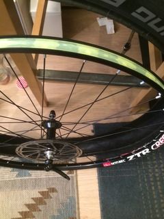

Tilasin tällaista laatuteippiä. Ensimmäinen testi tänään, katsotaan oliko rahan, ajan ja ympäristön haaskausta.
€ 2,39 | Bicycle No Tubes Rim Tape MTB Road Bike Tubeless No Tubes Presta Repair Tape 18/20/22/24/25/26/28/30/35/40mm 33m Length
