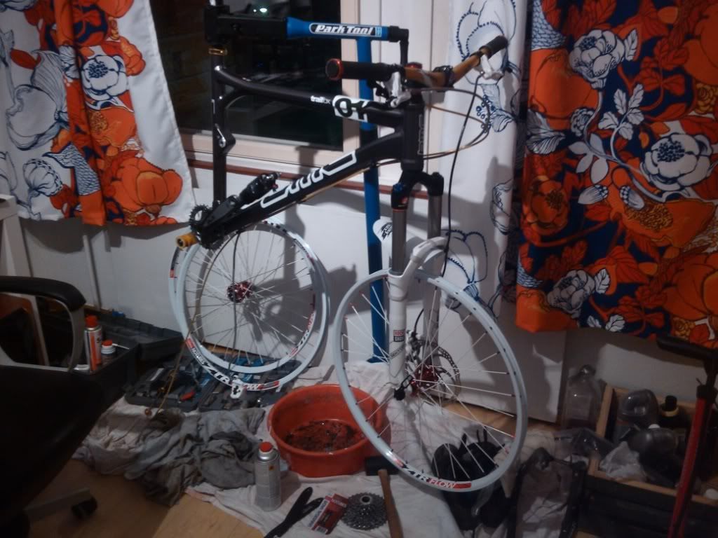

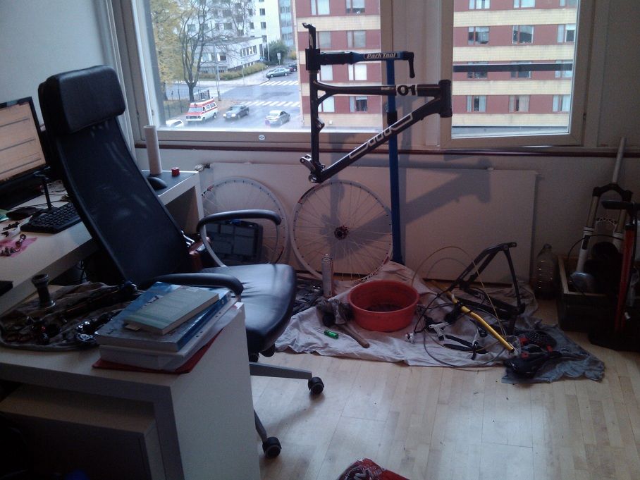

Ei tarvii sanoo muuta kun että mies liikuntakiellossa ja 10m2 huone täynnä fillarin ruuveja ja paloja. Noh, laskelmien mukaan pitäisi keventyä melkein kilon verran. Uudet kiekot, voimansiirto 2x9 -> 1x9 ja sellast pientä hommaa.
Ois kyllä siisti peltipurkki kuljettamiseen mutta ei kyllä ole. Itse asiassa kyseinen purkki ei ole edes liikkunut moneen kuukauteen.
Ois muuten varmaan melko mainio huoltoauto kun löytyy valmiiksi kaikki kaapit ja muut paikat mihin voisi änkeä kaikkia osia, työkaluja ja muuta kivaa.
