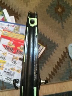

Onneksi oli hyllyssä vielä höyrysulkuteippiä.

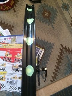

Jälleen uusi vikatila asennuksessa: hirvisäkistä huolimatta litku kuohui DT:n läskivanteen kevennysreiästä venttiiliä vastakkaiselta puolelta vannetta. Eihän liemellä pitäisi olla sinne mitään reittiä, eli säkissä on oltava reikä? Liekö ollut valmiiksi vai syntynyt asentaessa, en alkanut etsimään. Varttia myöhemmin oli uusi tiivis säkkisuikale paikallaan.

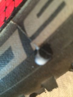

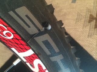

Taas jotakin uutta. Venttiilin tiiviste tuli sisäreiästä läpi. Ulos kiskoessani katkesi. Ei tartte ihmetellä jos metsässä kuuluu kolinaa, se olen minä. Tuo palahan ei mtenkään tuolta tule pois.
Sen verran tuli testattua, että alle kympin vauhdissa helisee.
