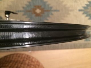

Luulen että ongelma on tuossa hirvisäkissä ja tosiaan renkaan reunassa, 10cm välein tuommoiset kokkareet (kuva). Laitoin nyt teipit asettumaan kehille sisurien kanssa Bud/Lou combolla ja jätän hirvisäkit laittamatta. Pitää jossain välissä koittaa alkaako tuo Lou tuosta tiivistymään vai tarviiko noita reunoja puukottaa. Nyt mennään tovi sisureilla.
Olen ongelmatapauksissa käyttänyt juuri tuota videon tiivistysmenetelmää. Tuosta minun kuvasta näkyy että Lou puskee ilmaa joka puolelta ulos. On silti ihan hyvin kehällä, ohuen merkkiviivankin löysin koko matkalta...
Kolmille eri kehille olen onnistuneesti nostanut Jumbojimit, BFL:t, Budit, Dillinger5t ja Veekasit, mutta tämmöistä ongelmaa en ole aiemmin tavannut.https://uploads.tapatalk-cdn.com/201...2a5fb468ff.jpghttps://uploads.tapatalk-cdn.com/201...29a6c05363.jpg

Hioin nuo reunassa olevat kokkareet pois ja teippasin kehän 100mm leveällä teipillä.
Nyt ensilenkin jälkeen vuoto on tyrehtynyt kokonaan. Hyvä yhdistelmä kyllä tuo Bud+Lou 100mm kehällä.
