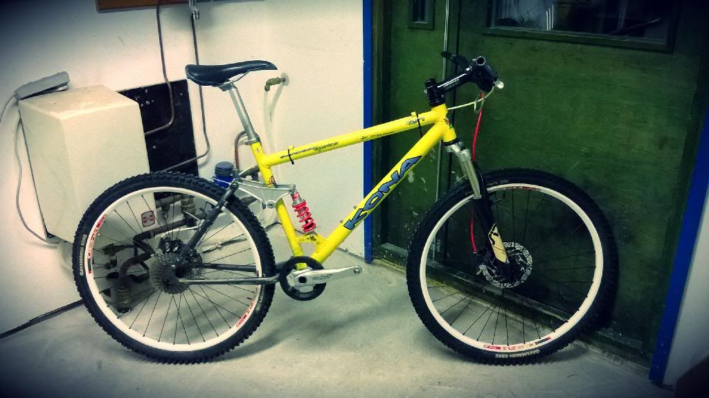

Projektia pukkaa taas talven iltojen iloksi. Monenlaista suunnitelmaa ja viritystä oli mielessä ja viimein talliin ilmestyi retro-Kona, -97 U'I. Alkuun tuntui että tuon vois helpolla entisöidä, mutta tarkempi tutkiminen paljasti että osa alkup. osista on vaihtunut matkan varrella ja maalipinnassa on aika armottoman paljon iskuja sekä tarrojen jämiä joita ei ilman voimakeinoja poisteta. Siispä aloin kokeeksi niputteleen Konaa uudemmilla osilla. Osalista on tällä hetkellä suunnilleen seuraava; XT kammet, 1x10 (32t RF n/w + XTR shadow+/SLX shifter), Swiss x430 kiekot ja XTR jarrut. Keulaksi roiskasin SID XC HydraAirin, joka kuitenkin vaihtuu jahka sopiva osuu kohille (SID tai Reba Race ois haaveena). Samoin takapumppu vaihtuu ilma-versioon kunhan sopiva sattuu löytymään.
Taakse pitää hitsauttaa korvakko levyjarrulle ja runko, haarukka ja linkut ois tarkotus jauhemaalata jos jostain löytyy oikea väri, muuten on varmaan tyydyttävä ruiskuun. U'I tarroja ei näy ihan helpolla löytyvän mutta eiköhän sitä jotain keksitä.
Tällä hetkellä koekasauksessa am. tilanteessa.
