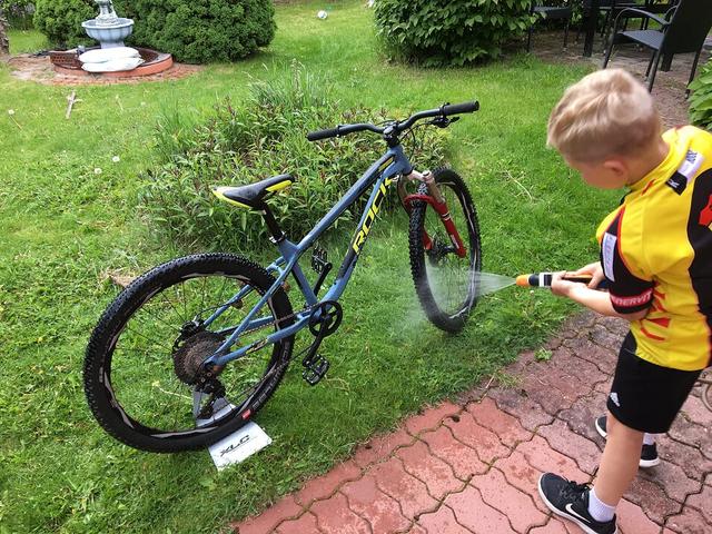

Meidän kohta 7v poika ajellut Rock machine Blizz 20 reilun vuoden. Ehkä enemmän neon vihreä mutta tyytyväisiä ollaan oltu

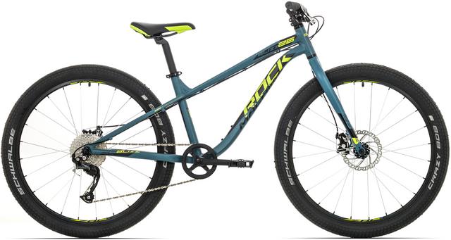

Itse hommasin pojalle keväällä RockMachine Blizz 26". Mielestäni rungossa on geometria todella hyvin kohdallaan.
Alkuperäinen paino polkimilla on punnittuna 11,9kg. Tuosta sai kaksi kiloa lähtemään pelkästään vaihtamalla paremmat kiekot ja renkaat.
Omat muutokset:
- Jäykkä 26" keula => Manitou MRD 80mm joustokeula
- Shimano Altus 1x9 => Shimano XT 1x11, 11-42t
- Tektro MD-M280 => Shimano XT hydrauliset jarrut
- Alkuperäiset kiekot => Shimano XT 26" + XT jarrulevyt
- Schwalbe Crazy Bob + sisurit => Schwalbe Racing Ralp + Rocket Ron litkutettuina
- Marwi SP-400 polkimet => Kiinalaiset kevyet titaaniakselilla
- Alumiininen tolppa => Kiinalainen hieman kevyempi halpa kuitutolppa
Nykyisellä kokoonpanolla painoa on aika tarkkaan se 10kg ja toimii hyvin yhdeksän vuotialla metsässä.
