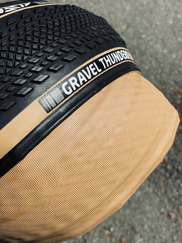

Eli vanhojen tufojen rullaus perustui siihen, ettei pistosuojaa ole. Case closed. Heittäkää tufot sillalta.
Laita tosiaan Biermanille nuo kuvat. On varmasti kiinnostunut testaamaan uudet versiotkin.
Aina toki kylkien suojaus ei automaattisesti huononna rullausta. Yksi esimerkki tästä on Vittorian Terreno Dry. Vahvistettu TNT nopeampi, mitä TLR jossa ei ole suojaa kyljissä.
Mutta kyllä valmistajan pitäisi näkyvämmin ilmoittaa näistä muutoksista tuotetiedoissa. Koska jotain on kuvien perusteella selvästi muuttunut.
Muistelen tosin, että Tufo Thunderon tuotetiedoissa oli joku tuollainen Stenun viestissä lainattu maininta jo vajaa pari vuotta sitten, kun itsellä oli nuo Thunderot testissä.

^ Kyljissä ei siis ole mitään lisättyä vanhaan verrattuna, mutta kulutuspinnan alla on. BRR:nkin vanhoissa teksteissä on maininta anti-puncture layeristä, mutta mitään sellaista ei vanhemman renkaan rungossa näy. Jos sellainen on, sen pitää olla jossain siellä kudosten välissä.

Kuvassa vm. 2022 Thunderot (40), runko näyttää samalta kuin Privilegedin kuvassa.
https://i.postimg.cc/FzBZ1Nps/BF035-...80-1-105-c.jpg
Niin ja mulla on kaksi paria nyt keväällä tilattuja, toinen mustilla kyljillä, toinen vaaleilla ja molemmat on tuollaisia mun vertailukuvan ylemmän renkulan näköisiä. (Kuka myy mulle viimevuotiset..? :))
