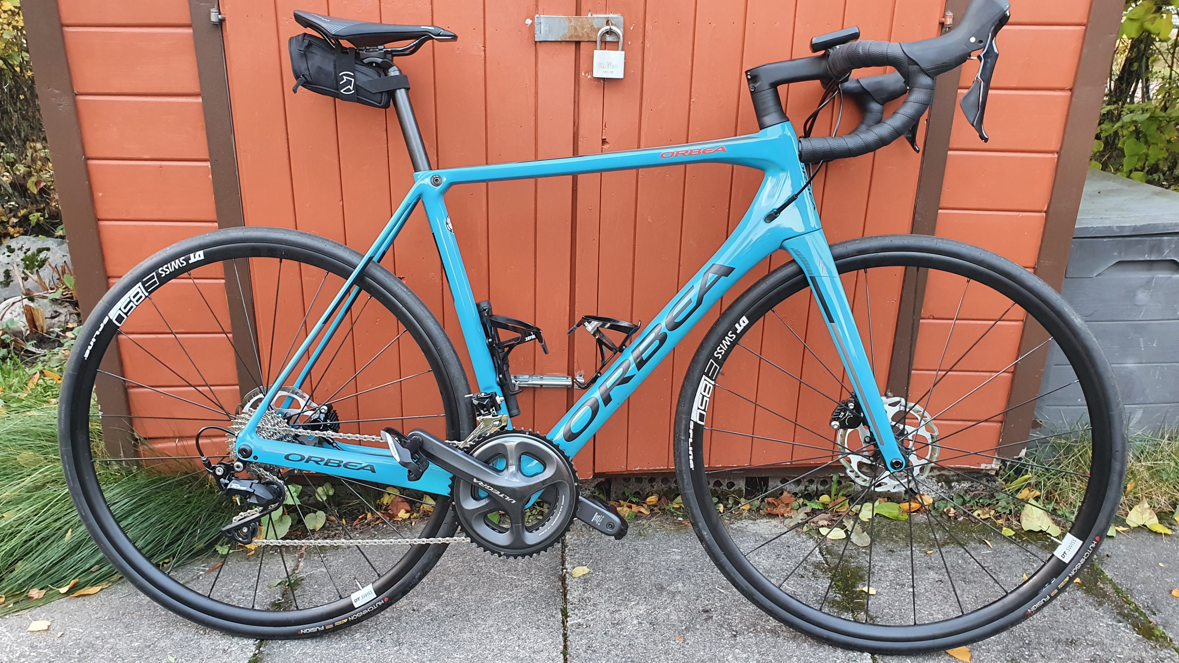

Asensin polkusimet, pumpun, juomapullotelineet, satulalaukun ja mittarin
