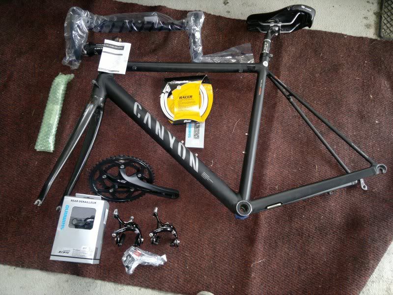

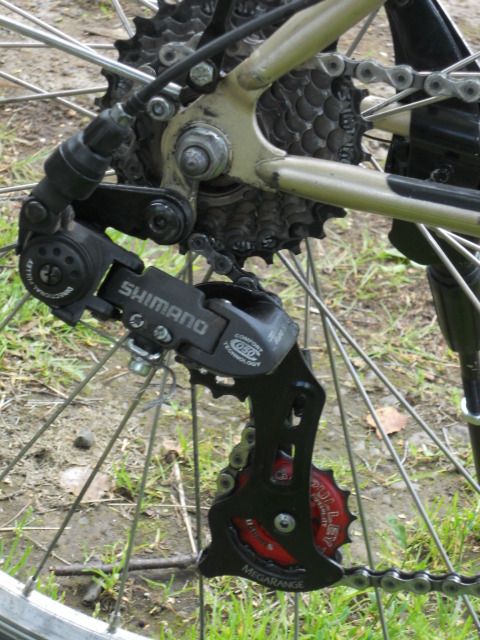

Kerkesin tilata uudet kiekot (Tiagra-navat) Nopsa Commanderiin ja säikähdin tätä kommenttia. Tänään tuli lähetys. Vaihtajan korvakkeesta oli sen verran ongelmaa, että sen kiinnitysmutteri otti takapakkaan kiinni. Pysyy se korvake paikallaan pelkällä pikalinkullakin. Pikalinkusta ei mitään haittaa näytä olevan.

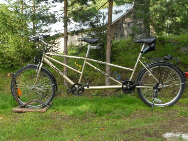

Ja ihanasti naturaalisti väärinpäin shiftaava takavaihtaja, huolella finaaliin ajetut kammenrattaat, 7kierrepakka ja asiaan kuuluva kiero taka-akseli. Ynnä kapteenille varsin ahdas pulpetti. Kakkosstokerille liika lyhyt ja kapteenin muijalle taasen liika pitkä tontti. Eikä tohon vehkeeseen kovasti rahaa investoida.
Rovaniemellä Markkinakadulla kesällä -78 kävi vieraita tamdemilla, ajeltiin vähän. Ja ny muutama kilometri eli kovasti kokemusta. tää kaveri on 11 cm pitempi ja hivenen painavampi etten ala kapteeniksi. Miika vaan tykkää polkea hitaalla kadenssilla, eteen 175mm kammet ja taakse 170 korkeintaan, auttaa ny hieman. Ja kapteenihan se päättää laivassakin:) Mie ny oon valjakon parempikuntonen kuiten joten no hätä.
