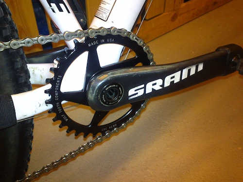

Toimii muuten yllättävän hyvin se one up 42 ratas. Laitoin sen XT-pakkaan ohjeiden mukaan.
Yks lenkki vasta takana ,mut olin silti yllättynyt ettei yhtään vaihde hassia tai muutakaan eroa entiseen. Edes vaihtamisen nopeudessa en huomannut eroa.
Set up oli X9 type2 medium gage takavaihtaja ja X9 liipasin . B-ruuvia ei tarvinnut ruuvata lähellekkään pohjaan. Edessä 32 ratas.
http://ep1.pinkbike.org/p3pb10639735/p3pb10639735.jpg
Wolftoothin 34-piikkinen ratas Cannondale Flash2:n Sram S2210 BB30 kammissa.
Ketjulinjaa joutui hieman säätämään ettei hampaat kosketa takahaarukan alaputkeen.
http://www.wolftoothcycling.com/prod...t-cog-for-sram
Tuollaisen tilasin täpäriin taakse. Edessä siinä on Race Facen 32t narrow wide ja takavaihteita roplaa Sram X.9 Type2. Saa nähdä miten toimii. Läskipyörässä mulla on ollut se General Leen hässäkkä käytössä.
