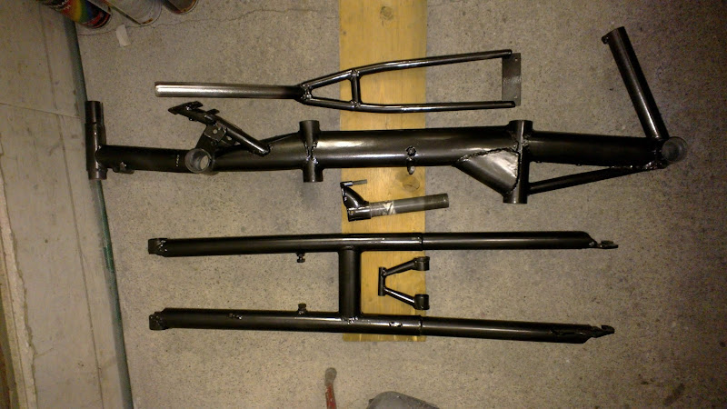

Rakennusmateriaalina toimi kaksi Yosemite-fillaria ja miesten Nopsa jotka olivat kaverilla menossa metallinkierrätykseen. Rälläköin rungot pätkiksi, järjestelin niitä vähän uusiksi ja ripustelin lankkujigissä sitten komponenttien ympärille tarvittavat korvakot yms.
Tässä on kaikki putkiosat maalauksen jälkeen:
http://goo.gl/oVmbo
Tältä se näytti tuossa syksyn viimeisessä CX-mestaruuskisassa:
https://lh4.googleusercontent.com/-9...o/_MG_9766.JPG
Alumiinia ei rakenteissa enää ole muualla kuin takajousituksen nivelkolmioissa.
Nyt on tarkoitus tehdä seuraava prototyyppi, tällä kertaa käyttäen CrMo-putkia, jättää nelikanttikeskiö pois takahaarukan nivelöinnistä ja muutenkin vähän järkeistää rakenteita. Putkia olen katellu Arigosta ja Aircraft Spruce EU:sta ja Nova Cycles:stä keskiömuhvia, emäputkia ja takakorvakkoja.
