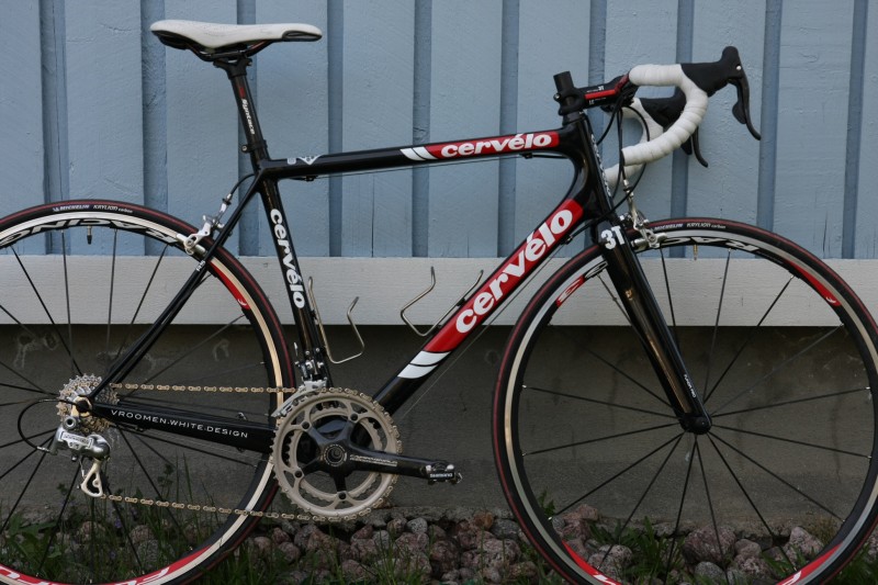

mietityttää Cervelon runkokoot; mahtaako 56 olla hiukkasen liian pieni runkokoko itselleni? Mittaa kun on 183cm ja jalka 84cm.
Paljonko on pelkin korkeus, ~75cm? 58cm on aika iso mutta jos mittasit oikein, selkää piisaa. Ei pitkää runkoa huuteloo. Mulla ideaalinen on 58cm koko. Mutta mulla on R3SL 56cm demofillari jota saa toki lainata jos haluat varmistua koosta, ostit mistä sen tahansa.

Pituus 181cm ja jalan sisämitta 85cm. Voisko r3-sl 56cm sopia?
