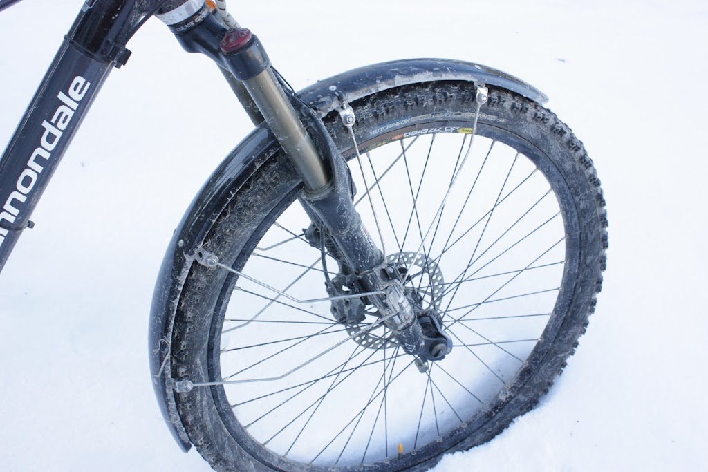

60mm leveät SKS Chromoplastic.

On todella hyvä eikä hajoa talvipakkasillakaan. Ei kyllä tarjoa mitään 100% suojaa, mutta eipähän jää kiinnikkeisiin mitään jarrukapuloita maastolenkeillä.
Ei nuo Bilteman SKS kopiotkaan hinta/laatusuhteessa mitkään huono vaihto-ehto ole ...

Joo, varmastikin menee... Ja suojaavatkin pohjimmiltaan ihan kivasti, mutta eivät kuitenkaan likikään yhtä hyvin kuin chromoplasticsit. Minulla oli nuo linkitetyt vajaat kymmenen vuotta, ja vaihto on juuri menossa noihin chromoplasticseihin (etulokari on vielä kiinnittämättä, erinäisistä huonoista tekosyistä johtuen).
Nuo linkitetyt siis estävät kyllä ravan roiskumisen naamalle ja takamus ja takkikin pysyy siistinä, mutta puntit, kengät, voimansiirto ja mahdolliset vesipullot kyllä saavat saman kurakuorrutuksen, minkä saisivat ilman lokareitakin.

Komps. Ja nää saa pois kuivan kelin yllättäessä noin viidessä sekunnissa. Ei oo reppu (josta nesteytys letkulla - pullo kurakelillä ei innosta) eikä peppu kuraantunut. Lahkeet kyllä rapaantuu ja useimmiten hihatkin tulee semmosilla keleillä johonkin puunkylkiin sotkettua, joten pyykkiinhän kaikki menee kuralenkin jälkeen, mutta näillä lokareilla saa sen verran suojaa, että meno on mukavaa.
