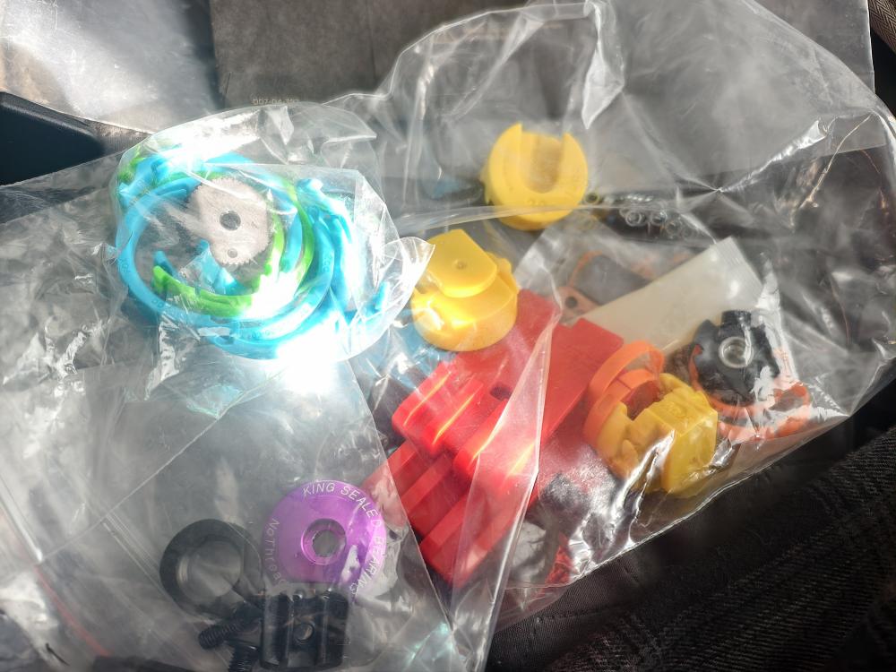

          Elikkäs vähän mysteeri mitä kaikkea tässä on, mutta jarrusatulan palikat tiedän, ja keulan tokenit. ja headsetin käpy ja top cap, mutta muut vähän mysteeri. Eli mitä mahtaa nuo isommat ja ohuet muovirinkulat olla, sekä pienet prikat ym? keula Foxin 38 factory ja takana Float x2 factory 2pos 2026. tuskin nuo takaiskarin ilmakannun tokeneita on kun niin pieniä? Click image for larger version

                  Alkujaan tämän lähetti samu88 Katso viesti
                  Tuossa nuo siniset rinkulat ovat X2:n volume spacereita.

                    Alkujaan tämän lähetti MTB Engineer Katso viesti
                    Okei. niin vähän ounastelin ku mittanon suht sama, mutta in vaan miettimään että ei tollanen yks kovin paljoa ilmatilaa pienennä.
                    Olinko ihan väärässä et tokeneitten kanssa pystyy ajaa pienemmillä paineillla, et alussa on herkempi mut progressiivisuus nousee loppumatkalla nopeammin?

                      Periaatteessa joo, mutta ne on enemmän pohjaamisen estämistä, eivät juuri lisää keskialueen kantokykyä. Eli jos siis halutulla sägillä pohjaa liian herkästi ni tokenien lisääminen auttaa yleensä.
                        Osapuilleen juurikin noin, mutta ei ilman kompromissia. Kuten yllä tulikin jo, keskialueen kantavuus voi muodostua ongelmaksi. Matalamman paineen ja sen mukana tulevan alkuherkkyden ohella jousitus voi sukeltaa liian innokkaasti keskialueen läpi, kunnes pienentyneen ilmatilan loppuprogressio ottaa kopin. Runko-, iskari- ja kuskikohtaista, että onko yhdistelmä häiritsevä tai saako jousivakion käytöksestä ylipäätään mieluisen.

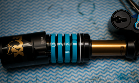

                          Sininen ilmeisesti 2cm3/puolikas rinkula, vihreä 1cm3. Asennettuna näyttää tältä. Kuvassa siis 16cm2. Kysymys kuuluukin voiko asentaa vain puolikkaan, kun Foxin ohjeiden mukaan voi sätää 1cm3 välein.
