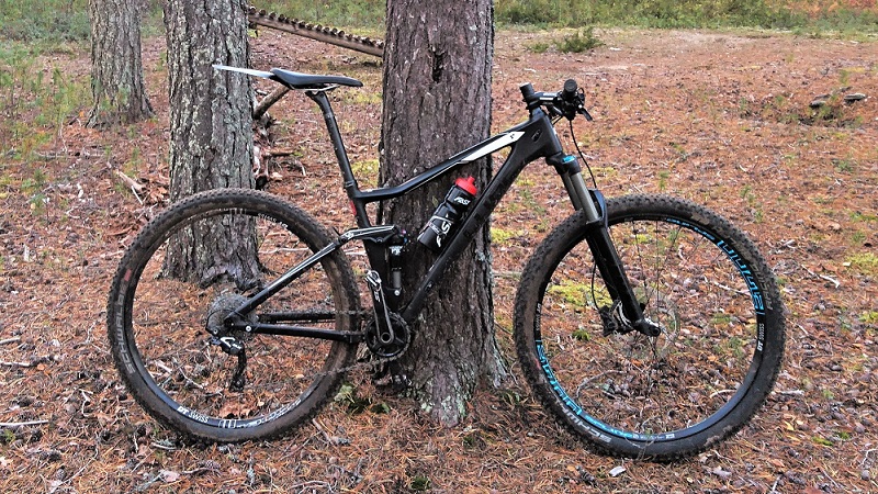

    Kerta yllä Stereo, tässä toinen. Täpäriä ei pitänyt tulla koskaan kun joku vuosi sitten edellisen möin. Keväällä iski taas halu kasata jotain ja täpäriä ei ollut, eikä kuituista sellaista vielä koskaan. Kyselin kiinasta hintaa Scottien näköiselle runkolle, sellasella olis saanut jännitystäkin projektiin, mutta kattelin sitten vakavammin noita B-D runkoja.
    Koska pihistely oli olennainen osa hanketta, ostin kuitenkin torilta käytetyn.
    Siihen Rhythm keulaa 130mm (200€ uus), Swissin eripari vanteet mitä nyt isolla prosentilla löytyi, kiinakuituputkea ja sen semmoista.
    Luulin että tämä osottautuu lyhyeksi ja korkeaksi ja suoraan myyntiin, runko 19" ja itse 182cm. Mutta kyllä se 9cm stemmilla on aivan yhtä pitkä kuin L kokoisen Beargreasen.
    Ja niinku kuvasta näkyy niin yllättävänkin pää edellä asentoon tuolla pääsee, ja kyllä, penkki on tarkoituksella noin sillä se tuntuu hyvältä tolleen.
    Kertakaikkisen onnistunut pyörä, mitään tunneihastumista tuo ei kyllä aiheuta, mutta kaahailurymmyytystyökaluna oikein soiva kampe. Perä ei notku mutta joustoa tuntus olevan enemmänkin kivikossa, silti toimii kaahauspätkilläkin.
    ....pitäs löytää joku innostava runko (vaikka BMC!!) jonka geo olis just sama kuin tuossa tai 2cm pidempi vaaka, ja halvalla, niin vois kyllä askarrella taas.

    Eipä ole homma täälläkään edennyt, fiilistelyä ja tuumailua lukuun ottamatta.
    Vähän on ahdas takahaarukka, wtb:n 2,3" mahtuu mutta tiukassa kurvissa saattaa päristä runkoon.
